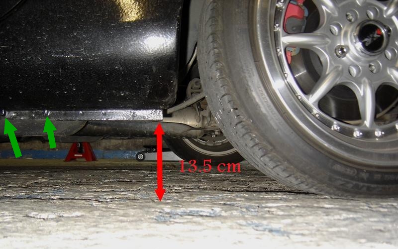

Euh... du coup, question con : ils sont où ces trous à déboucher?? :?

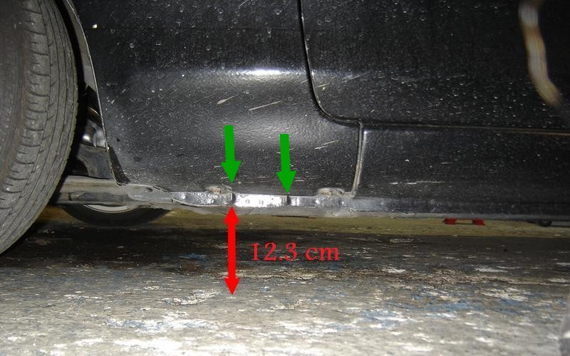

Il y a un tuto,mais je le retrouve pas.
C'est à ces endroits (flèche verte) :

Merci! J'irais me pencher sous la caisse un de ces 4!... C'est pas que j'ai une dent contre la CBCP, mais j'aimerais bien rejoindre cette confrérie le plus tard possible!... :ricane:

Tu sais,je débouche tout le temps ces évacuations.....qui dans mon cas ne ce bouche jamais.
Et pourtant mes bas de caisse commence à rouillé.Il y a rien a faire ,c'est la maladie de cette voiture.Ça pourri de l’intérieur.

Attention ça c'est les trous des bas de caisse (donc quand les évacuations de la capote débordent dans les bas de caisse). Il faut les déboucher, mais ce ne sont pas les seuls.
Les autres à déboucher se trouve derrière les appuis tête, sous le petit retour de moquette de chaque côté de la voiture.
Ca fait un trou rond dans le plastique, d'environ 1-2cm de diamètre. C'est un tube qui descend jusque dans le passage de roue.
Ils sont ici (le rond du bas), de chaque côté de la voiture (attention ici, il n'y a plus de capote):
Et ils ressortent par un tuyau comme ça dans le passage de roue, si tu passes ta main sous le bas de caisse, et que tu la remonte de l'autre côté , tu le toucheras surement. Mais il ne se débouche que par le haut, il y a un clapet anti-retour.
C'est ceux là qui étaient bouchés sur la NBFL, et qui faisaient remonter l'eau dans tout la moquette arrière.
Tu dois pouvoir faire passer un fil electriue du haut, qui doit ressortir en bas de la voiture.
