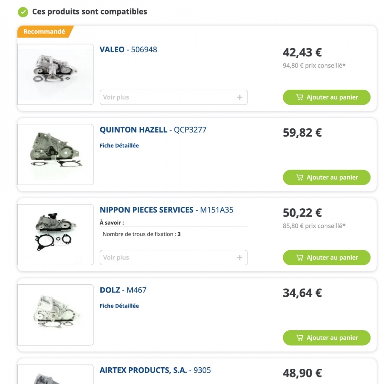

et pour les pompes à eau, il y a plein de références, mais elles disent toutes : De 09/2000 à 08/2002
Hors, ma MX5 est de 1998. Vous pensez que c'est bel et bien compatible?

Ce sont bien les mêmes.
Par contre, pompe à eau, perso je joue pas à l'apprenti sorcier et je prends du Mazda
https://www.ilmotorsport.de/shop/articl ... 5?aid=1540
On a eu pas mal de retour ici avec des adaptables pas forcément de qualité (ailettes en plastique et non en métal comme sur la Mazda)
Alors oui, la Mazda n'est pas fabriquée par Mazda mais par un équipementier, mais en attendant de savoir lequel précisément, je ne prends pas le risque :)
