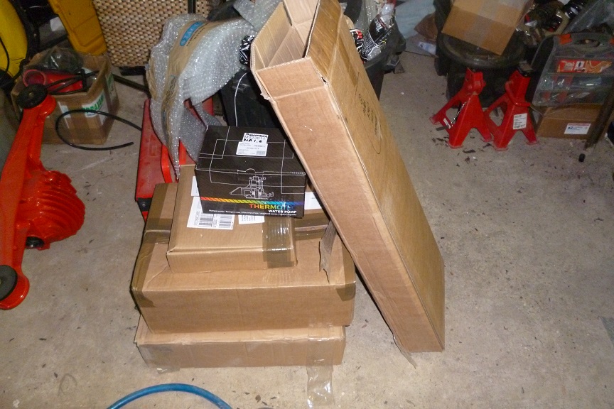

Bon allez, on va faire un ptit update tout de même, je n'ai pas beaucoup avancé
J'ai pour l'instant nettoyé et peint le cache culbu avec le VVT, j'ai également percé et taraudé ce cache culbu pour lui installer des raccord AN pour l'évacuation des vapeurs d'huile, qui vont aller dans deux Oil Catch Tank séparés
Pour la conversion, j'ai également récupéré un alternateur de NA 1.8 mais il était en sale état
Donc au menu, démontage, nettoyage, changement des roulements et des charbons
Puis comme le cache culbuteur de FL est différent, il m'est impossible de monter mes cops, je les ai donc vendu et j'ai acheté des bobines de Corvette LS avec un support de chez custom build motorsport
Par contre il faut encore que je trouve un endroit ou les instller
Pour installer tout ça, il me faut des cables de bougie sur mesure, j'ai donc acheté tout ce qu'il fallait chez MSD
Pour aller avec le moteur, j'ai acquéri un VM Allégé de 1.8 de chez Fidanza, c'est celui qui était sur la voiture d'Andrew Kidd de TSE, la piste est un peu usée, j'en ai commandé une neuve chez GWR
Pour aller avec le VM, j'ai pris un embrayage Supermiata de chez 949racing, actuellement bloqué en douanne :red:
http://949racing.com/SuperMiata-Sport-Clutch-Miata-BP.aspx
Coté alimentation en essence, j'ai fait simple, un dual feed fuel rail de chez Fast Forward Supercharger, raccordé en goodridge
Le tout sera régulé via un FPR Fuellab en provenance de chez TrackSpeed
En parlant de Trackspeed, j'en avais marre de resserer des ecrous sur piste, donc j'ai pris leur kit de fixation en Inconel, ça fait cher les 4 morceaux de metal, mais avec ça normalement 0 soucis
En démontant mon turbo, je me suis rendu compte que celui-ci avait un peu de jeu axial :sic: on en a trouvé la cause avec romano, une betise de ma part suite a un mauvais conseil de Begi, il a été monté avec un restricteur d'huile, alors que c'est un turbo sur palier, seuls les turbos sur roulements doivent recevoir un restricteur.
Pour la peine, je passe sur un GT2854 neuf, qui sera accompagné d'une Tial Q neuve (et originale cette fois-ci), achat prévu le mois prochain
Comme indiqué précédement, j'ai également remplacé mon intercooler par un over the radiator
J'ai profité de la promo mx5parts pour prendre tout ce qui était nécéssaire a la réfection du bloc
Enfin, j'ai l'intention de faire la conversion au niveau electrique de la façon la plus propre possible, donc j'ai acheté chez ballenger motorsports tous les connecteurs OEM du 1.8
Et j'en ai profité pour prendre également les connecteurs delphi pour les bobines de LS
Enfin, last but not least, comme le collecteur d'admission de NB que j'ai récupéré (merci Marc) n'avais pas de papillon, j'ai commandé un papillon skunk2 de 64mm de diametre pour aller avec tout ça
Bref, vous l'aurez compris, comme je ne peux pas faire de gros travaux, j'entasse les pièces, sans les installer, mais ça commence a faire un gros tas
Message Publié : Dim 22 Sep 2013, 22:00
Message(s) : 8648
Localisation : Rouen
C'est noël avant l'heure ! Amuses toi bien à monter tout ça.
Du coup, tu as vendu l'ancien moteur complet ?
