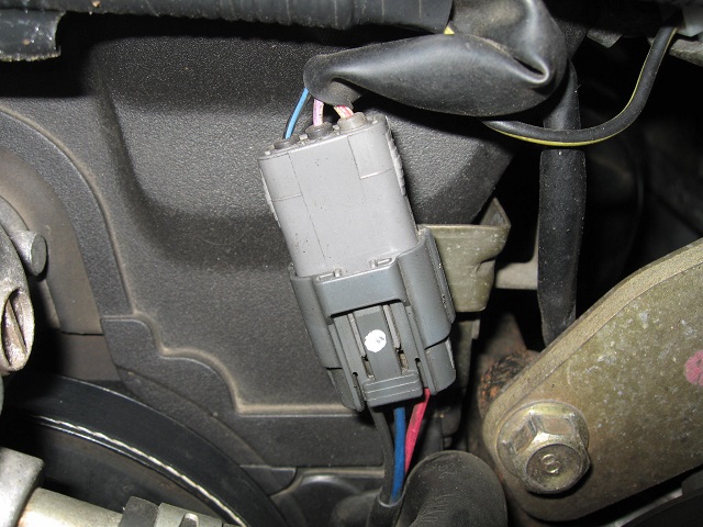

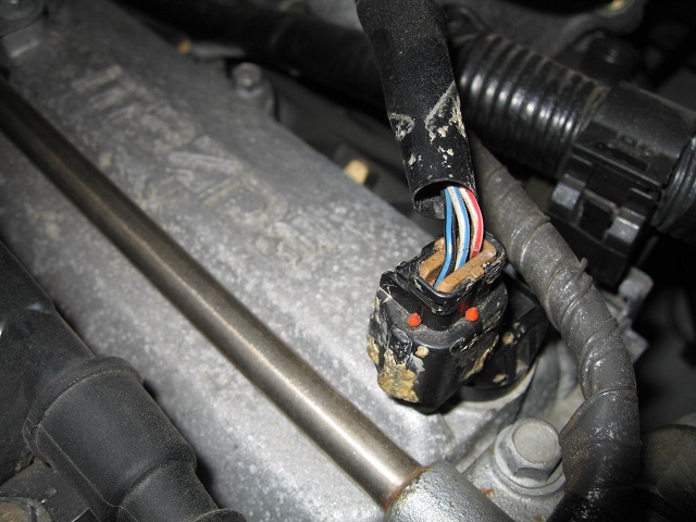

Je suppose que c'est surtout les couleurs qui t'intéressent, et l'ordre d'implantation sur les connecteurs.
Capteur AAC
De gauche à droite
- Noir deux traits bleus
- Blanc deux traits bleus
- Blanc deux traits rouges
Capteur vilebrequin
En haut, de gauche à droite vers le faisceau
- Violet clair deux traits blanc
- Blanc deux traits rouges (grosse section)
En bas de gauche à droite, vers le capteur
- Noir
- Bleu
- Rouge

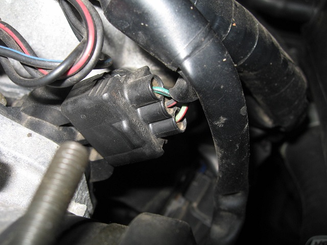

TPS
De haut en bas
- Vert deux traits noirs
- Noir deux traits rouges
- Blanc (ou alors vert très très clair) deux traits rouges

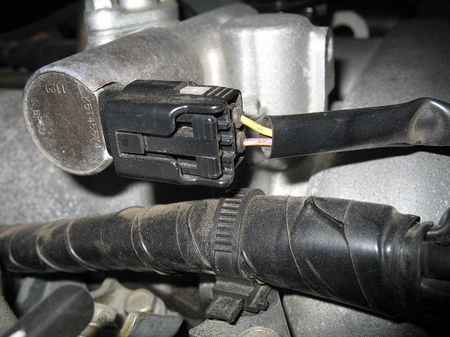

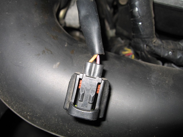

Valve de ralenti
De gauche à droite
- Orange
- Violet
VVT
De haut en bas
- Jaune
- Violet deux traits jaune

Tu me diras si le dernier du TPS est blanc ou vert très clair car j'ai un doute quand même

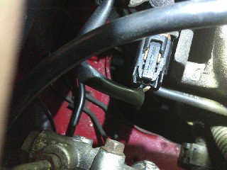

Photo toute fraîche.
Mais il y a que 2 fils, pas de risques,non ?
Sinon on voit pas terrible, mais c'est à gauche noir/bleu et blanc à droite.
Bon courage.
