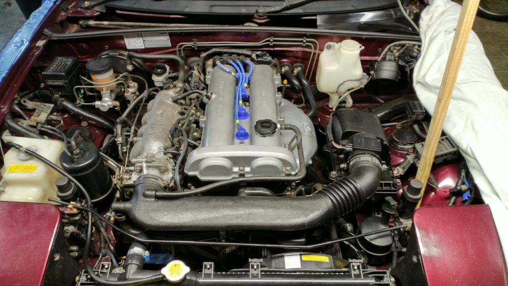

Cet été, au retour d'une balade d'une journée, la Merlot nous a fais une petite blague, fuite de liquide de refroidissement :aie: , heureusement à 5m du garage après une ballade de plus de 300km :o , donc franchement plutôt chanceux au final :oui:
Diagnostique simple: durite de refroidissement fissuré, bien sur c'est l'une des plus chiante, celle derrière le moteur (vers le chauffage)... :roll:

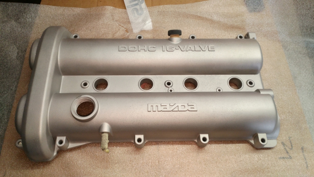

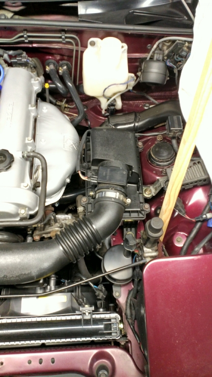

Bref, ayant prévu de refaire la distribution cet automne, je me dis que finalement je vais en profité pour refaire totalement le circuit de refroidissement, en remplaçant les durites par des durites silicones, et le remplacement du radiateur. Et au passage, nettoyage complet de la baie moteur, dérrouillage/décapage des pièces rouillées/oxydées, et surtout coup de neuf au cache culbuteur.
Je l'ai confié à un spécialiste de la préparation de surface des métaux, qui a réalisé un micro-billage, puis je l'ai protégé avec un vernis haute température. Conseillé par le patron de la société, il a constaté que le cache culbuteur était taché car poreux.

Cache culbuteur de retour de microbillage:
Remontage:
