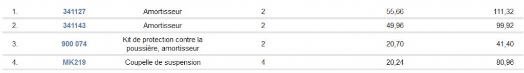

Pour info , commande passé sur Piece auto 24 ( mais mieux vaut passer par Autodoc )
Ça fait 334€ sans les ressorts :
Amortos en Kyb / butées en Monroe et kits protection en Sachs ( histoire de faire plaisir à tt le monde)
J'ai pris des ressorts Teins, c'est top niveau look, mais si j'avais su, je n’aurait pris les Meister je pense.
La, la mienne est plus basse ( j'adore pour le look) mais ça frotte assez souvent, et c'est à mon sens un tape cul .
Mais bon, je voulais des ressorts courts, je les ai eu ^^
Pour l'instant, on verra plus tard !
