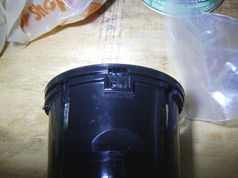

- Comment as-tu procédé pour retirer la boule dans la buse d'aération pour y loger le mano? J'ai réussi à sortir les aérateurs du tableau de bord mais j'arrive pas à sortir la boule du cylindre dans lequel elle se trouve.. :?

Pour les buses, je me rappel plus trop, il faudrait que je les démonte pour voir. Mais l'anneau avant devait ce dé-clipser du cylindre.

Pour les retirer du tableau de bord c'est facile. Et ensuite il faut "ouvrir" le cylindre (mais je me rappelle plus comment).

Ouaip, la technique de la carte est top pour sortir l'ensemble du tableau de bord. Le problème après, c'est sortir la boule du cylindre sans abimer. :?

Donc c'est bien clipsé. Il y en a 4 comme ça :
À chaque clip, il faut mettre des petites cales pour maintenir écarter l'anneau, sinon ça se re-clipse quand tu fais le suivant.

Merci pour l'info :jap:
Ils risquent pas de se barrer avec 4 clips pour chaque anneau.. :aie:

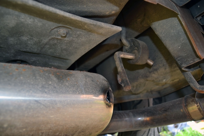

Pendant la sortie de fabio5000, j'ai une des quatre pattes de fixation de mon silencieux MX5parts qui à cassé. :aie:
C'est cassé comme sur celui de lorenzeus :tantpis:
J'ai trouvé un collègue qui va me le ressouder.
Bon finalement, j'aurai peut-être dû prendre le RacingBeat :oops:

Ah mince combien de bornes ton silencieux?
