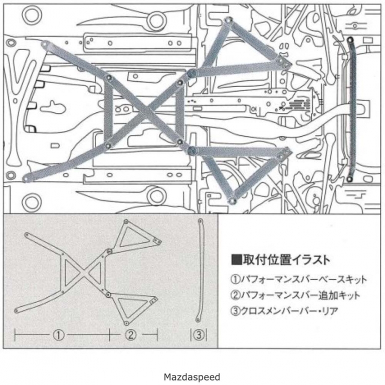

Salut Marc, tu avances à grand pas sur ta nouvelle !!!
Je te rassure, j'avais tout les renforts iL sur ma grise et j'ai eu énormément de mal à installer le renfort entre la croix et le train arrière. J'ai du rajouter des rondelles car je n'arrivais pas à visser complètement à fond.
Il y a même des personnes qui ont retiré les barres trouées entre le châssis et le train arrière...
Sur ma rouge, je ne pouvais pas remonter cette élément à cause de ma ligne PPE. Le pré silencieux est trop volumineux. Donc je l'ai monté sur la grise de MX NRrc en même temps que sa ligne GWR. J'ai du aussi agrandir un peu les trous mais je n'ai pas eu trop de galère pour visser la vis. Je pense que la géométrie de nos voitures sont toutes un peu différentes et c'est pour cela qu'il est difficile de faire un modèle universel. Si les trous étaient plus oblongs et plus larges, la rigidité du serrage serait mises à mal car les efforts seraient répartis sur la force du serrage et non plus sur la vis en elle même.
Ces éléments sont très résistant et paradoxalement, très léger. Le poids total du renfort avant, central et arrière est inférieur au renfort avant + la croix centrale car le renfort avant est une enclume en acier.

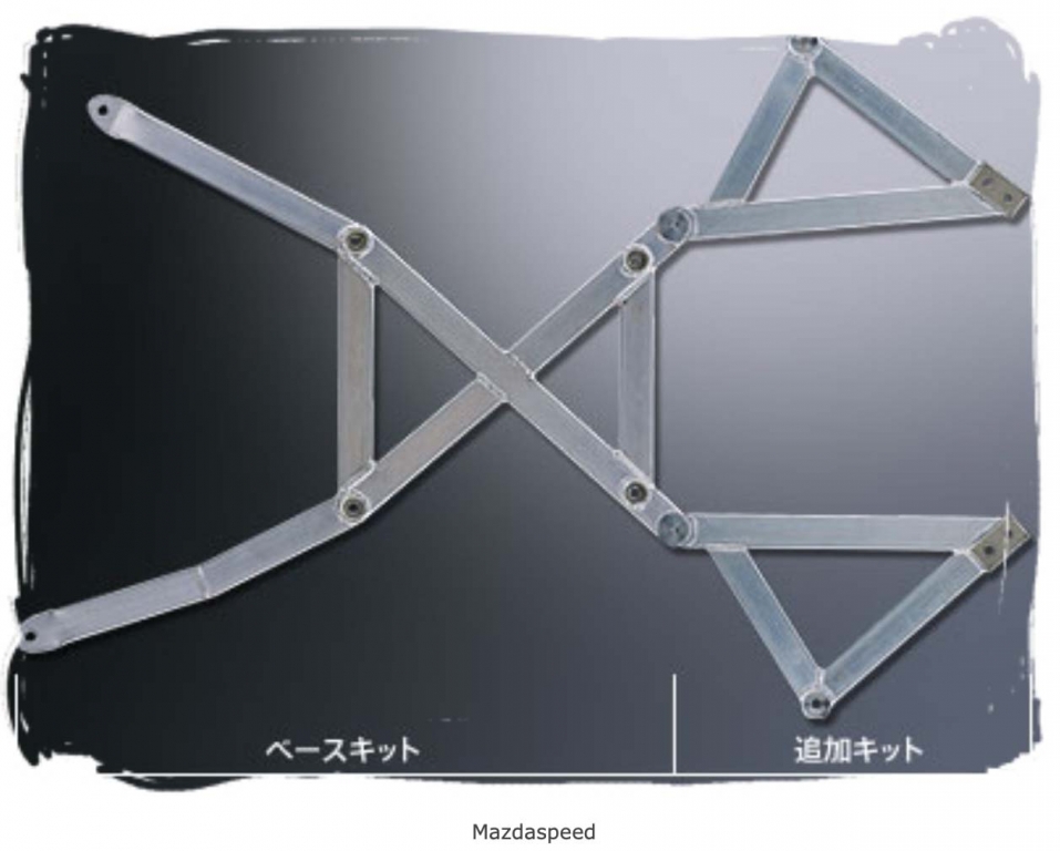

Entièrement d'accord, pour les ajustements .. Fo quand même valider avec d'autres systèmes ..
le coin de presque toutes les solutions : http://www.roadster.blog/2013/08/roadst ... races.html
Pour moi je reste sur le Setup MazdaSpeed qui me parait le plus light is right et le moins encombrant aussi notamment pour le rabaissement seulement il est quasi introuvable aujourd'hui, avoir les plans pour tout simplement le refaire comme on le faisait pour nos NA's serait Top car j'en commanderai un de suite !
Entre ce que propose IL ou Mx5Parts de couleur rouge et Beatrush .. on dirait bien la même solution
Pour le poids des éléments d'origine, je vais probablement changer la partie avant sur ma SENSHU pour démarrer :)
