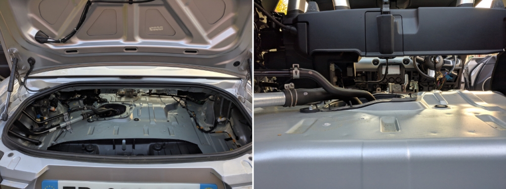

Première partie : démontage de toute la garniture

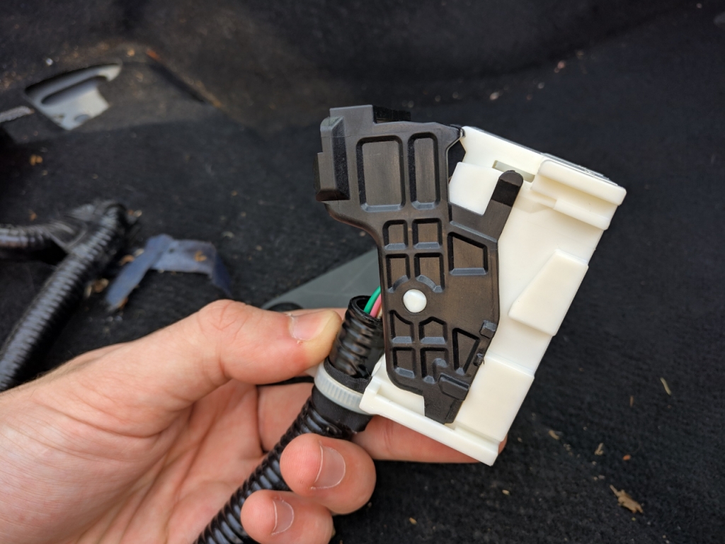

D'abord j'ai enlevé les sièges pour faire de la place. 4 vis, faut juste pas oublier de déconnecter la fiche pour la fonction chauffage du siège (dans mon cas)
(La partie noir est à basculer pour libérer la fiche)

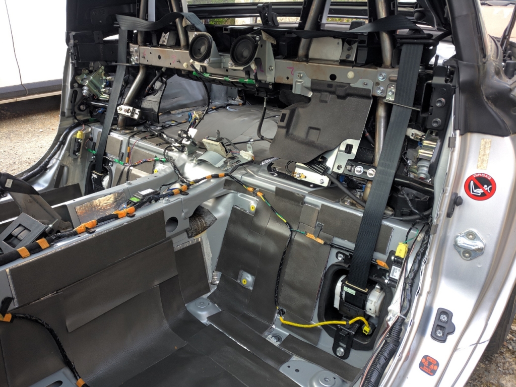

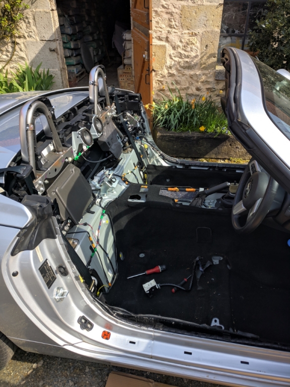

Puis démontage de la console centrale et des plastiques derrière les sièges (pas de tutos ici, il y en a déjà des bons sur le forum)
Le plus relou, la tapisserie. Plein de rivets à enlever de partout. Il y en a même un coincé entre la console centrale et la boite à gant.
Le tapis est d'une seule pièce, et il chevauche donc la console centrale en plusieurs points. Dont un qui est au niveau de la boite à gant/pédales conducteur.
Et pas possible tout sortir d'une traite, car j'avais un boitier en plein milieu (que je situerais sous l'autoradio, un peu plus derrière) qui bloquait la jonction du tapis.
(Désolé pas de photos, sur le coup j'y ai pas trop pensé :tantpis: )
En définitive, j'ai dévissé le boitier (retenu par 3 vis sur la console centrale), je l'ai déplacé légèrement sans le déconnecter (très peu de place, j'me suis dit que ça allait être une galère pour le reconnecter), et j'ai fait passé le tapis par dessus.

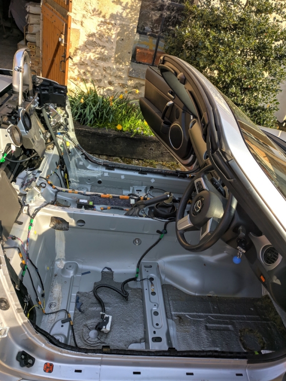

Et une fois le tapis enlevé, on obtient la photo teaser :hello:

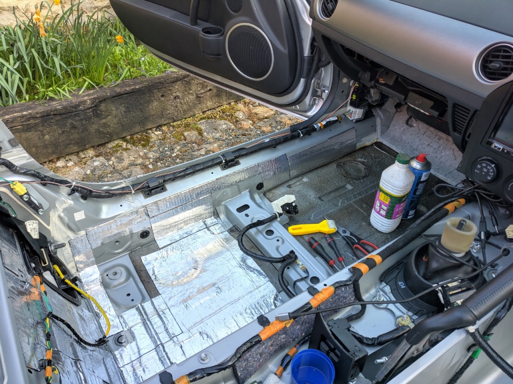

Ensuite, j'ai amorcé un décapotage pour me faire de la place, et j'ai retiré les plastiques et le tapis du (je crois que c'est comme ça qu'on dit) puits de capote :

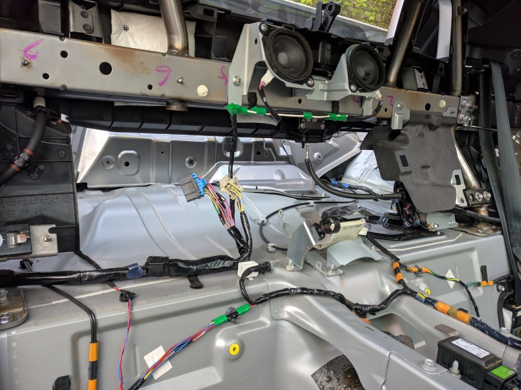

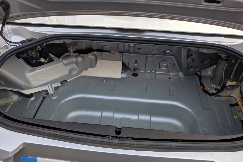

Puis le coffre. Le tapis est tenu par deux rivets, après je démonte les plastiques, et nous voilà face à la tôle :
Là j’enlève la tôle qui protège la conduite d'essence dans un premier temps. Après seulement, la tôle qui sépare le compartiment du toit au coffre. Ce qui donne, après démontage, une vue imprenable sur le tableau de bord :jap:
Il ne reste plus qu'à passer un coup d'aspirateur partout, et dégraisser toute la surface. Toutes ces étapes m'ont déjà pris une journée.

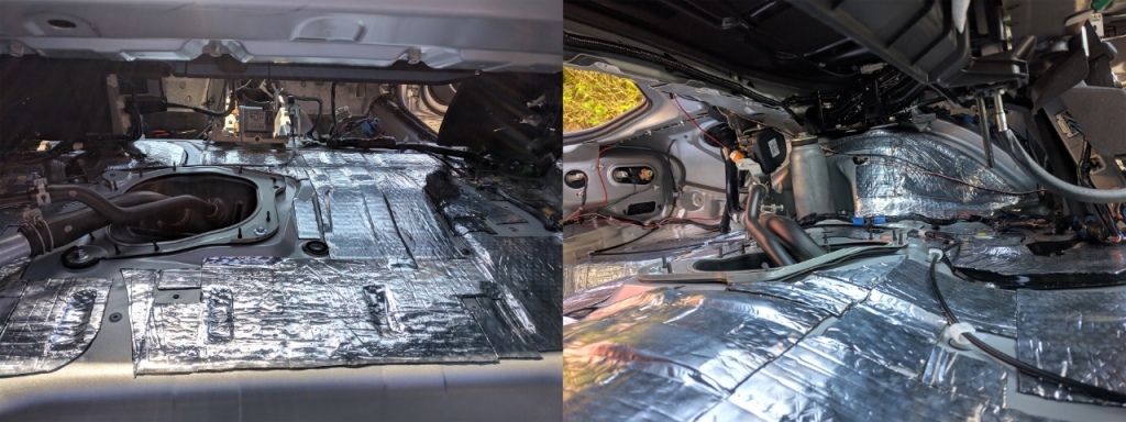

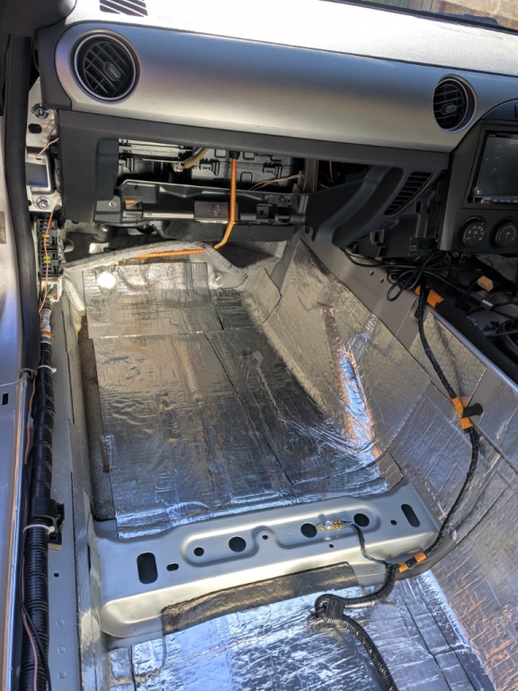

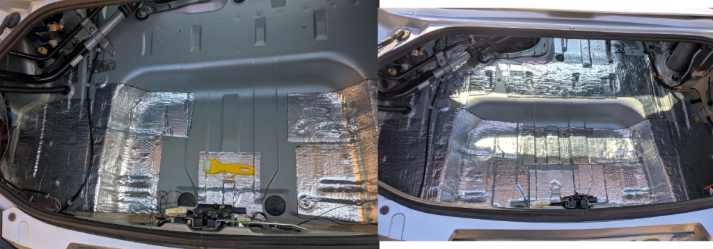

Seconde partie : tapissage de la première couche (celle de 2mm)
C'est en fait... comme dans Tetris. J'ai découpé les bonnes formes pour aller au mieux. Au fur et à mesure ça prenait forme :
Je continuais sur le puits de capote, en faisait aussi ce que je pouvais sur les passages de roue :

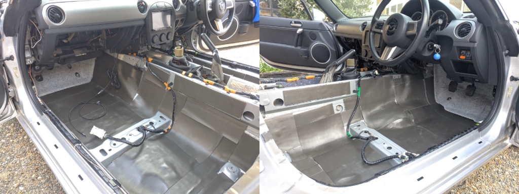

J'attaque enfin l'avant avec le côté passager (les tendeurs sont assez utile :roll: )

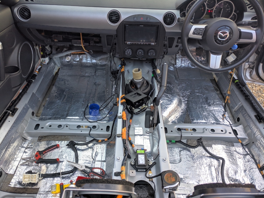

Et le côté conducteur. J'avais également démonté la pédale d'accélérateur (notez-le, c'est le fusil de Tchekhov :cyp: ) pour ajouter une ou deux rondelles derrière, afin de l'avancer légèrement (pour mon confort perso, faut pas chercher ;) )
Vue d'ensemble :
(J'avais volontairement rebranché l'interrupteur des fenêtres, vu que j'ai fait ça sur plusieurs jours, la nuit faudrait pas que l'humidité rentre :jap: )

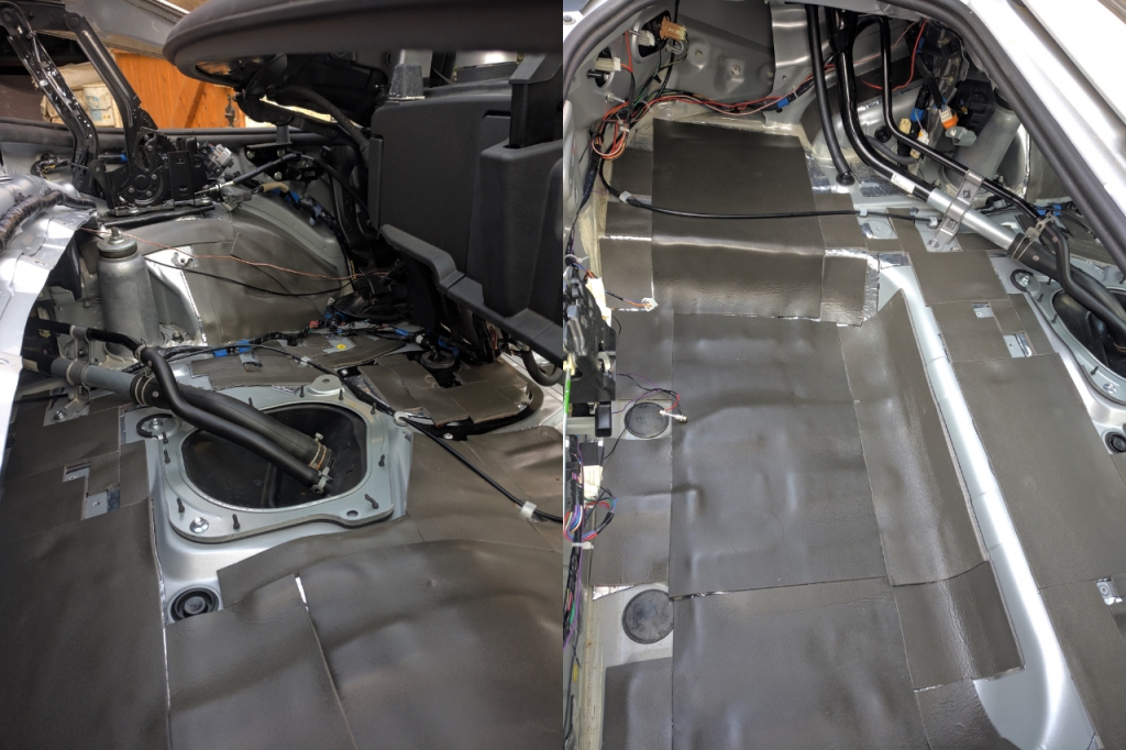

Troisième partie : tapissage de la seconde couche (celle de 4mm)
Même jeu, même défi : tapisser le plus possible !
Pour terminer, comme tout remontage, on procède dans le sens inverse du démontage, jusqu'à retrouver l'aspect originel du bazar :P

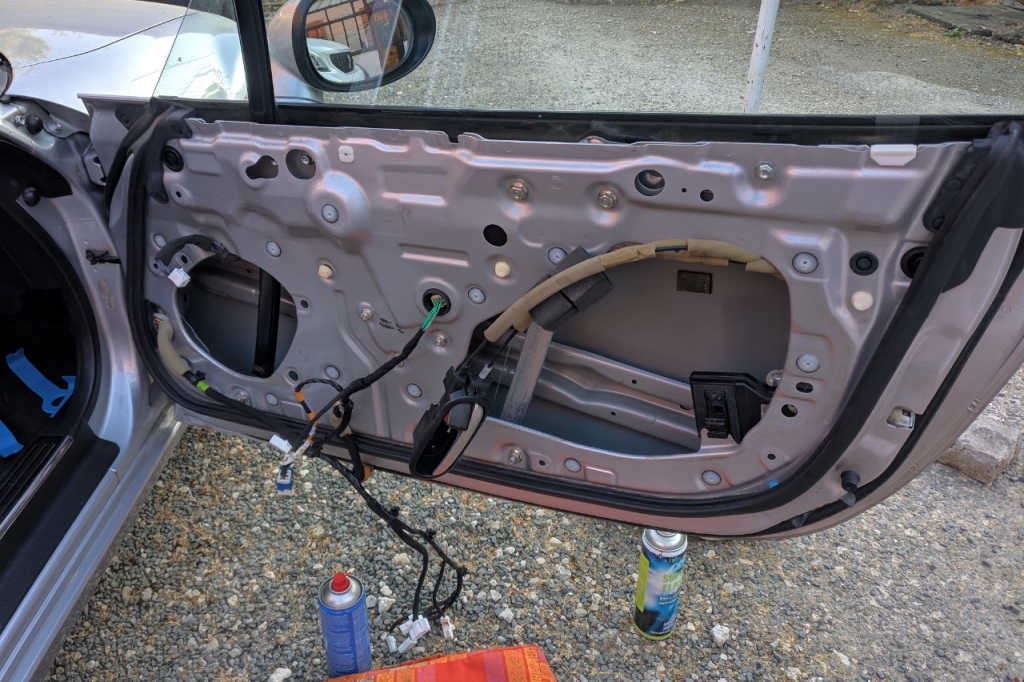

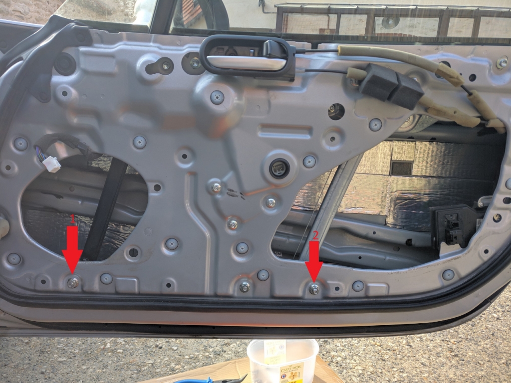

Quatrième partie : On s'occupe des portières !
Pas de tuto non plus sur comment démonter une portière, y en a déjà des bons (exemple)

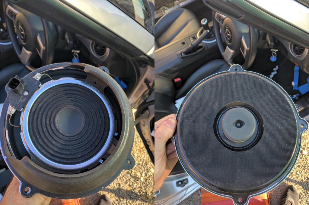

Note personnelle : ils ont une forme assez... atypique les HP de Bose :
Donc... même topo, à savoir nettoyage/dégraissage de l'intérieur de la portière :
Puis pose des deux couches (j'ai vissé la poignée intérieur juste pour que ça me gêne moins quand je manipule dedans) :
En addition, vu que tout était démonté, j'en ai profité pour régler l'inclinaison de la vitre, qui ne plaquait pas assez le joint de mon toit. Ce qui provoquait H24 un genre de sifflement dès qu'il y avait du vent et/ou que je prenais plus de 60km/h.
Pour imager plus simplement, c'était plus ou moins la même sensation auditive que quand on ferme mal sa portière.
Pour faire ce réglage, on a d'abord deux écrous à desserrer :
Puis on vient, avec une clé BTR (ou clé Allen), au choix :
  • Dévisser pour incliner vers l'intérieur de la voiture
  • Visser pour incliner vers l'extérieur de la voiture
Faire attention aussi à ne pas foirer la tête. Sinon c'est très amusant de faire tourner la vis (PAS DU TOUT)
Personnellement, j'ai dévissé de deux tours sur chaque portières, puis j'ai fait un essai routier (en allant chercher le pain, confinement oblige :D ) avant de valider le réglage.
Une fois le tapissage et le réglage de la vitre fait sur les deux portières... on remonte tout !
