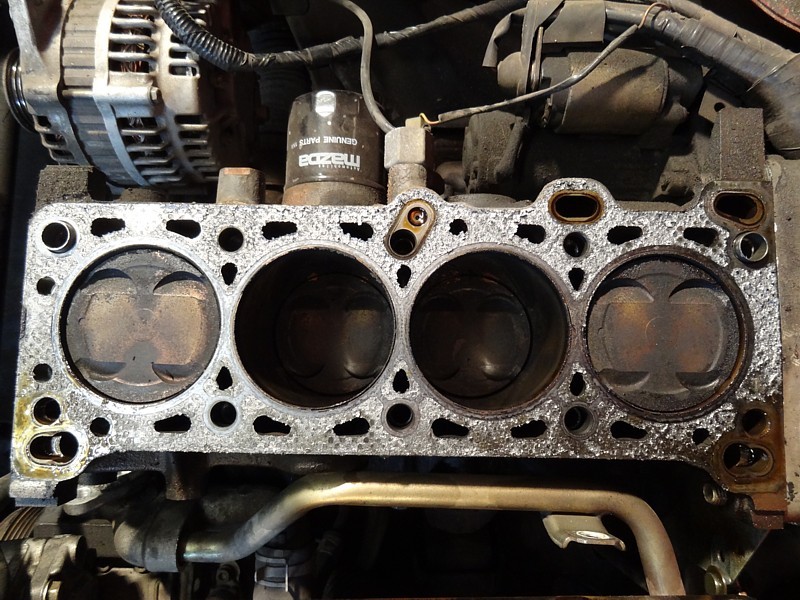

J'avais toujours cette fuite d'huile :sic:
Pour rappel, mon carter moteur est gras depuis les 80000km. Au début c'était très léger, ensuite ça s'est empiré.
Une fuite d'huile pas énorme (en 10000km, j'ai ajouter 0.4l pour rester au max), mais suffisante pour bien salir le moteur et surtout risquer d'avoir des taches d'huile au sol (je n'osais plus laisser ma voiture dans mon entrée de garage) :sic:
J'avais donc tenté de localiser cette fuite après un nettoyage.
L'huile apparaissait entre le moteur et la boite de vitesse. J'avais donc pensé au joint de sortie de vilebrequin ou aux joints demi-lune du carter.
Après recherches sur le Net, plusieurs personnes semblaient avoir eu des soucis avec les joints demi-lune.
L'année passée, j'ai donc déposé mon carter pour remplacer ces joints.
Après une centaine de kilomètres, mon carter était de nouveau gras :evil:
L'huile semblait de nouveau apparaître entre la boite et le moteur, on voyait une trace grasse à l’opposé du démarreur, là où il y a une tôle (je pensais que c'était le souffle du volant moteur qui projetait l'huile à cet endroit). Plus haut, au niveau du cache-soupapes, c'était bien sec.
J'ai déposé ma boite à air, mon réservoir de lave-glace et la tôle pare-chaleur du collecteur pour y voir plus clair et ai rouler ainsi quelques kilomètres.
De l'huile est alors apparue au niveau du coin ARG de ma culasse :etonne:
L'huile coulait de la culasse, derrière le collecteur d'échappement et s'infiltrait directement dans l'espace entre le bloc et la boite :roll:
En cherchant de nouveau sur Internet, j'ai vu plusieurs sujets (3) sur des forums américains concernant ce problème (sur NA/NB), dont certains qui avaient tout essayé avant de déculasser (joint cache-culbu, CAS, demi-lune, spy sortie vilebrequin) :aie:
Bref, voilà pourquoi je démonte tout. (Fais ch*er de devoir de nouveau remplacer la distri après 40000km :roll: , j'en profite aussi pour remplacer la pompe à eau et les joints spy d'ACC et vilebrequin à titre préventif) :tantpis:
En démontant, je me suis aperçu que le coin AVG de la culasse commençait aussi à perdre de l'huile. Plein de cambouis sur ma pompe de DA et mon compresseur de clim.
Le bloc après dépose du joint de culasse.

Merci pour les explications.
Donc fuite externe d'huile du joint de culasse ?
(j'étais persuadé d'avoir ça sur ma NB)

Oui fuite externe au niveau des descentes d'huile de la culasse (enfin, si je ne me suis pas encore trompé dans mon diagnostic :aie: ).
Je pense que ce problème n'est pas rare sur les NB, j'ai souvent lu des gens qui se plaignaient d'un moteur gras sur l'arrière, beaucoup pensent au joint de cache-soupapes et ne cherchent pas plus loin.

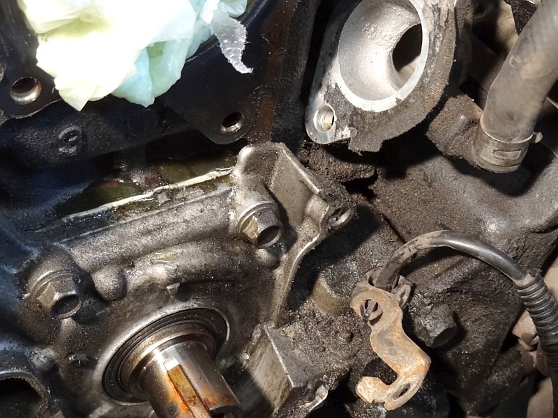

Dans mon cas, tout se passait très bien... jusqu'à hier...
J'ai remplacé mes bourrages (joints Spi) d'AAC et de vilebrequin.
J'ai placé délicatement un tournevis sous la lèvre du joint et ai fait levier sur la paroi du joint pour l'extraire.
Aucun problème pour ceux D'AAC.
Celui du vilebrequin était un peu plus difficile à enlever mais il est venu assez vite en utilisant un tournevis un peu plu gros.
Mais j'ai remarqué que j'avais deux grattes sur la surface du vilebrequin, là où se pose le joint, vers où j'ai placé mon tournevis :o
Je ne comprends pas, je n'ai pas placé la pointe du tournevis en direction du vilebrequin, je l'ai juste pivoté une fois passé sous la lèvre du joint et je ne comprends pas comment une matière si dure à pu s'abîmer (j'ai fait le test sur la partie externe du vilebrequin, même en poussant la pointe d'un tournevis, je n'arrive pas à creuser la matière) :sic:
Bref, c'est la merde, rien à faire à part remonter tout et essayer :tantpis:
Soit avec un peu de chance, le joint ne frotte pas à cet endroit et ça reste étanche, soit c'est la cata :(
