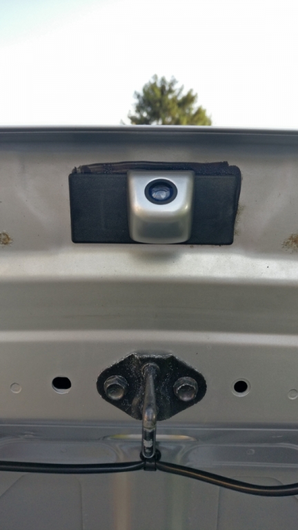

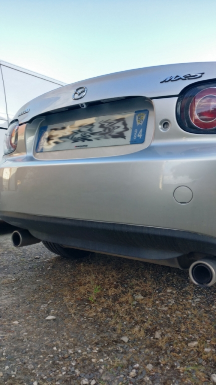

Pour l'installation, j'ai procédé de la même manière, à savoir percer le cache en plastique entre les deux éclairage de plaque :
Pour les câbles, j'ai réussi à passer le tout de manière propre (sous-entendu caché, sans que ça craigne sur la durée).
La caméra est alimenté sur le même faisceau que le feu de recul, et le fil (capteur) de marche arrière est également branché sur le + du feu de recul (donc j'ai passé les deux câbles de derrière l'autoradio, puis ça passe derrière la boite à gants (j'ai une RHD), puis par dessous le plastique entre la portière et le siège, remonté jusqu'à l'emplacement de la capote (toujours sous le plastique), puis ça arrive dans le coffre.
De l'extérieur, elle reste discrète :

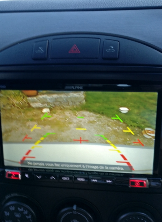

Concernant l'autoradio, j'avais déjà installé une Alpine CDE-178-BT, donc j'avais du me procurer la façade qui va bien. Vu que je reste sur la même marque, j'ai également conservé mes commandes au volant :)
Seul point "gris" (car pas vraiment dérangeant, juste dommage) c'est le fait que la caméra intègre une échelle de distance, qui du coup vient en plus de celle paramétrable sur l'autoradio :
sur le poste c'est surement paramétrable aussi, mais sur la caméra, avant son connecteur, tu dois avoir 1 ou 2 cables qui font une petite boucle normalement...ça permet de virer les lignes et l'effet miroir, regarde sur la page produit pour le détail mais y a de grande chance que pour les lignes de la caméra il suffise de couper le fil vert (sur le bouton vert) ;)

Mais (oui, ce serait trop facile) il semblerait que ce modèle que j'ai choisis n'ai pas cette boucle qui ressort. Je n'ai qu'une gaine noire avec au bout le connecteur 4 pin.
Alors sur ce connecteur il doit forcément y avoir un pin pour l'alimentation, un pour la masse, un pour la vidéo, et l'autre pour... l'effet miroir + les lignes de guidage ?
Mais comment savoir qui est quoi ? :jyg:

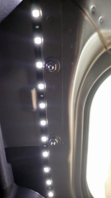

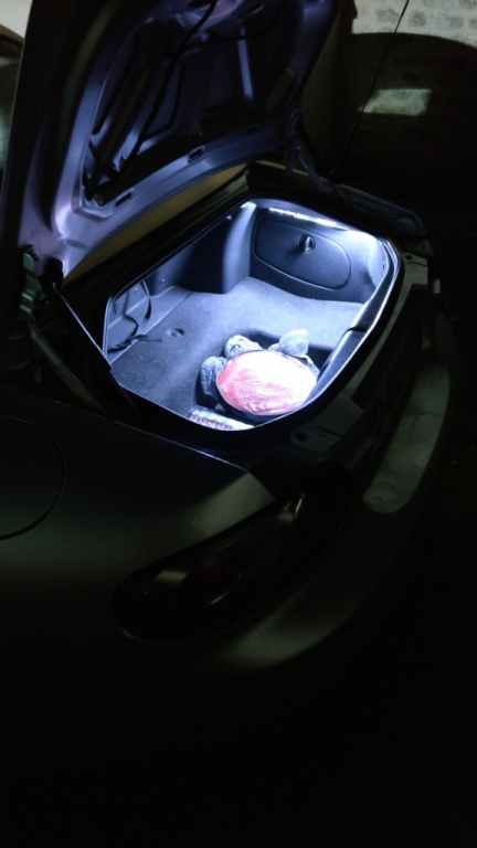

Niveau choses à améliorer côté pratique, l'éclairage du coffre était vraiment pas top, donc j'ai installé de chaque côté du coffre une nappe de led, que j'ai raccordé à l'interrupteur d'origine :

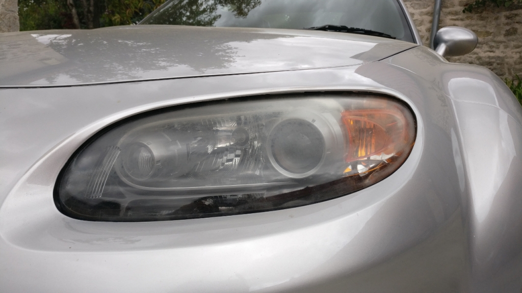

Au niveau des prochains trucs à faire, j'ai mes feux qui sont bien terne qu'il va falloir que je traite :

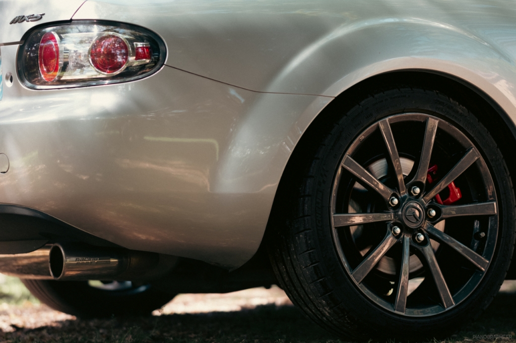

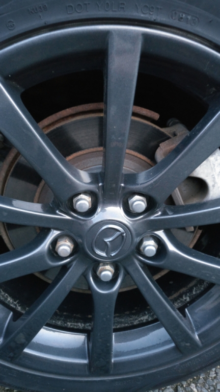

Et j'ai un peu de rouille sur le truc qui englobe mes disques (j'ai perdu le nom) (et oui, on repassera sur la propreté au moment de la photo :aie: ) :
NC-RC 2007 - 2L - RHD

J'ai pareil autour des disques, ça fait des gouttes de rouille à l'intérieur des jantes c'est dégueulasse...

Bah se pose la question du nettoyage, je comptais gratter le plus gros et mettre un stop rouilles, mais quoi prendre, sachant que ça risque de pas mal chauffer si je freine beaucoup :?
